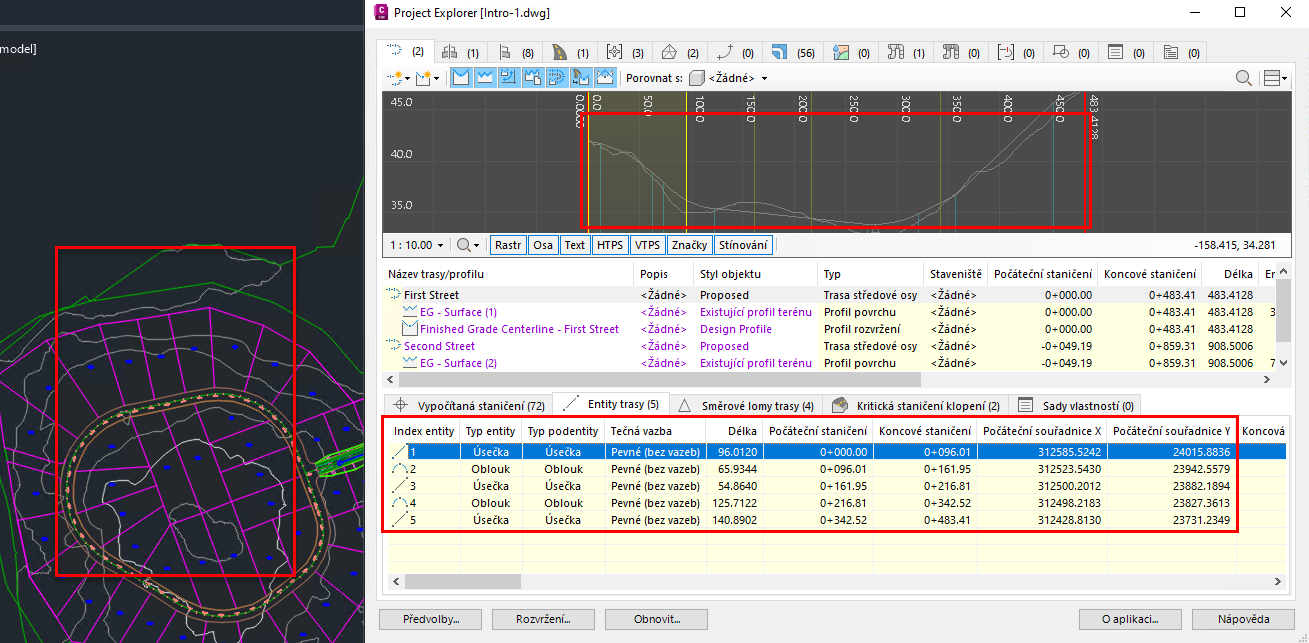

V aplikaci Project Explorer existují tři typy klávesových zkratek:
  • Zkratky, které umožňují okamžité přiblížení/oddálení nebo posunutí pohledu na libovolný aktuálně vybraný objekt ve výřezu aplikace AutoCAD z okna aplikace Project Explorer
  • Zkratky, které umožňují snadno identifikovat objekt, podobjekt nebo vztah mezi objekty zobrazený v okně aplikace Project Explorer (dočasným zvýrazněním ve výřezu aplikace AutoCAD)
  • Zkratky, které umožňují přístup k oknu Vlastnosti aplikace Civil 3D pro libovolný vybraný objekt v okně aplikace Project Explorer

Klávesové zkratky, které slouží k přiblížení, posunutí nebo dočasnému zvýraznění ve výřezu aplikace AutoCAD, fungují u mnoha objektů aplikace Civil 3D také na úrovni podobjektů. Pomocí výše uvedených klávesových zkratek například můžete:
  • Přiblížit či posunout pohled na všechny vybrané body trasy a profilu nebo je dočasně zvýraznit
  • Přiblížit či posunout pohled na všechny vybrané buňky nebo trojúhelníky povrchu nebo je dočasně zvýraznit
  • Přiblížit či posunout pohled na všechny vybrané segmenty parcely nebo je dočasně zvýraznit
  • Přiblížit či posunout pohled na všechny vybrané body návrhové linie nebo je dočasně zvýraznit
  • Přiblížit či posunout pohled na všechny vybrané body COGO nebo je dočasně zvýraznit
