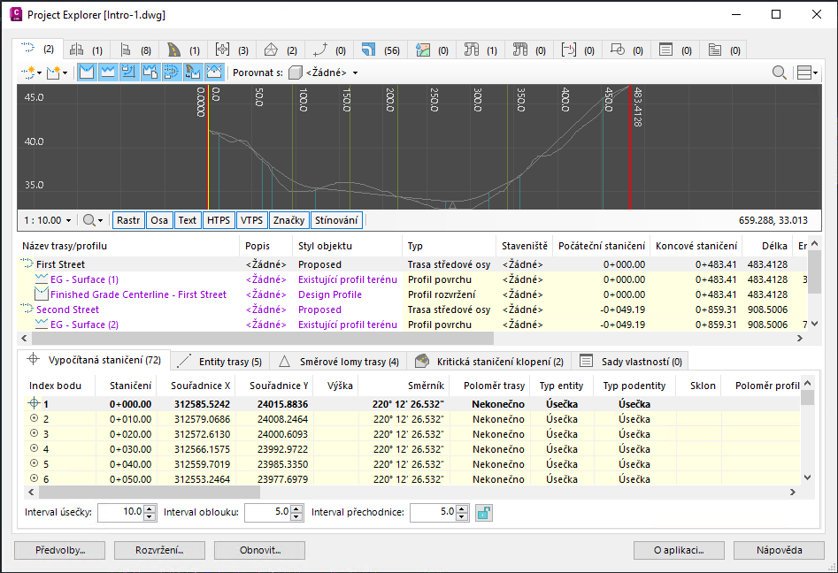

Rychlý přístup k možnostem rozvržení
Ačkoli jsou možnosti rozvržení obvykle řízeny pomocí okna Možnosti rozvržení, existuje několik jejich běžně používaných nastavení, která lze použít pomocí ovládacích prvků rychlého přístupu v hlavním okně aplikace Project Explorer:
  • Trasy
    Máte možnost upravit interval staničení (řetězení) trasy/profilu pro entity úseček, oblouků a přechodnic.
  • Trasy
    V případě potřeby můžete uzamknout interval staničení (řetězení) trasy/profilu na společnou hodnotu pro všechny typy entit.
  • Potrubní sítě:
    U potrubních tras máte možnost upravit interval vzorkování trasy potrubí.

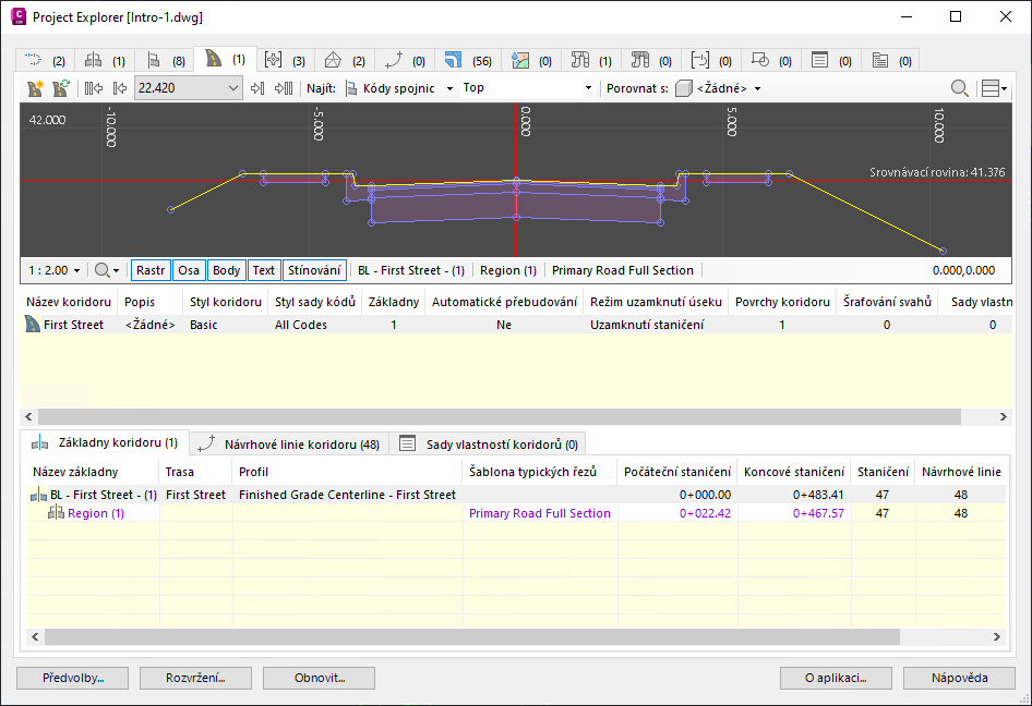

Úprava rozvržení podoken v okně aplikace Project Explorer
Tlačítka rozvržení podoken se nacházejí v pravém horním rohu každé hlavní karty kategorie objektů. Tato tlačítka slouží k řízení rozvržení jednotlivých podoken informací na vybrané kartě a představují ideální způsob, jak zjednodušit uživatelské rozhraní v případech, kdy k provedení dané úlohy nejsou vyžadována všechna informační podokna.
Rozvržení podoken lze také nastavit globálně – obnovením souboru uložených předvoleb v okně Předvolby.

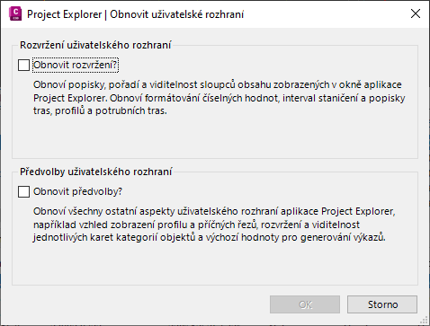

Obnovení uživatelského rozhraní
Předvolby uživatelského rozhraní nebo rozvržení můžete kdykoli obnovit pomocí tlačítka Obnovit v levém dolním rohu hlavního okna aplikace Project Explorer.
