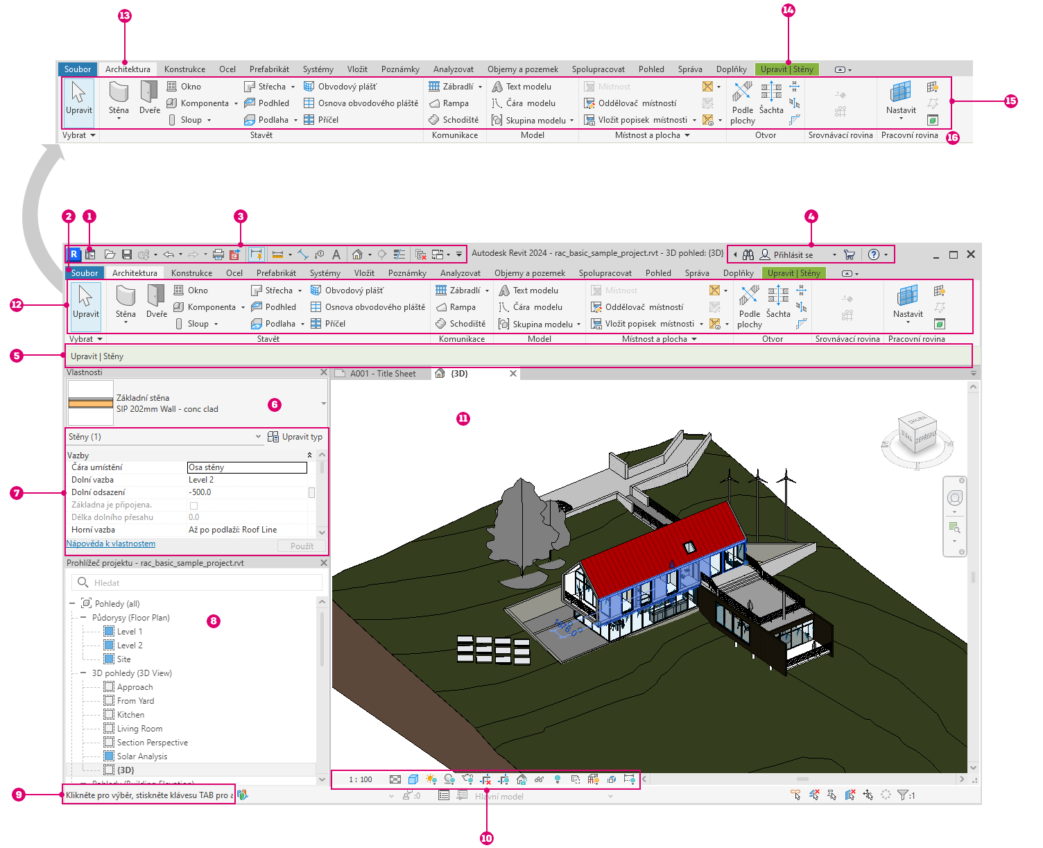

Podívejte se, jak je uživatelské rozhraní uspořádáno, aby umožňovalo pohodlnou práci.
Videofilm: Prohlídka uživatelského rozhraní
Pomocí několika kliknutí myší můžete změnit rozhraní, tak aby lépe vyhovovalo způsobu vaší práce. Pás karet lze například nastavit na jeden ze čtyř způsobů zobrazení. Také můžete zobrazit současně několik pohledů modelu nebo pohledy umístit na sebe tak, že bude viditelný pouze horní pohled.
| 1 | Výchozí stránka aplikace Revit |
| 2 | Karta Soubor |
| 3 | panel nástrojů Rychlý přístup |
| 4 | InfoCenter |
| 5 | Panel Možnosti |
| 6 | Výběr typu |
| 7 | Paleta Vlastnosti |
| 8 | Prohlížeč projektu |
| 9 | Stavový řádek |
| 10 | Ovládací panel Pohled |
| 11 | Kreslicí plocha |
| 12 | Pás karet |
| 13 | Karty na pásu karet |
| 14 | Kontextová karta na pásu karet, která poskytuje nástroje, které jsou relevantní pro vybraný objekt nebo aktuální akci |
| 15 | Nástroje na aktuální kartě pásu karet |
| 16 | Panely na pásu karet |
