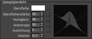

Bereich "Spiegelglanzlicht"
Die Steuerelemente in diesem Bereich beeinflussen das Aussehen von Spiegelglanzlichtern. Spiegelglanzlichter simulieren die Oberfläche des Raytrace-Objekts, das die Lichtquellen in der Szene reflektiert. Wenn Sie die Farbe oder Intensität von Lichtquellen in der Szene ändern, kann sich auch das Aussehen von Spiegelglanzlichtern ändern.
Wenn Sie die Werte in diesem Bereich ändern, ändert sich wie bei Standardmaterialien die Glanzlichtkurve rechts und gibt Ihnen eine Vorstellung von dem Effekt. Außerdem wird die Material-Vorschau im Musterfeld aktualisiert.
Glanzfarbe
Legt die Glanzfarbe fest (vorausgesetzt, dass die Szene weiße Lichtquellen enthält).
Klicken Sie in das Farbfeld, um die Farbauswahl zu öffnen und die Glanzfarbe zu ändern.
Klicken Sie auf die Map-Schaltfläche, um ein Glanzfarben-Map zuzuweisen. Diese Schaltfläche ist ein Tastaturbefehl: Sie können ein Glanzfarben-Map auch mit dem Rollout Maps zuweisen.
Die restlichen Steuerelemente im Bereich "Spiegelglanzlichter" hängen vom aktiven Shader ab (im Bereich "Schattierg.:" oben im Rollout). Diese Glanzlicht-Steuerelemente sind die gleichen, die für die Shader von Standardmaterialien verfügbar sind.
Die folgenden Glanzlicht-Steuerelemente sind für Raytrace-Materialien verfügbar:
