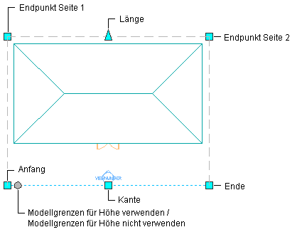

So ändern Sie eine Ansichtslinie mit Griffen
Gehen Sie wie folgt vor, um den Startpunkt, Endpunkt oder die Kante einer Ansichtslinie zu ändern. Sie können den Griff an die gewünschte Position ziehen, oder Sie können einen bestimmten Wert eingeben.
  1. Wählen Sie die zu ändernde Ansichtslinie.
  2. Wählen Sie den Griff für die Ansichtslinie, und verschieben Sie ihn an die gewünschte Position.
    Sie können auch den Griff in die gewünschte Richtung ziehen und in der Befehlszeile einen bestimmten Wert eingeben.
    Anzeigen von Ansichtsgriffen in einer Draufsicht
