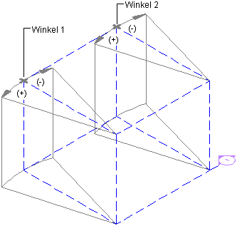

  3. Geben Sie die Werte von Winkel 1 und Winkel 2 ein.
    Mit diesen Werten werden die Winkel der beiden Seiten ab der Ansichtslinie eingestellt, um das Ansichtsfeld zu erstellen. Der Scheitelpunkt von Winkel 1 ist der Anfangspunkt der Ansichtslinie, der Scheitelpunkt von Winkel 2 ist der Endpunkt der Ansichtslinie. Die Werte beider Winkel müssen zwischen 0 und 90 Grad liegen.
    Angeben der Schnittwinkel-Parameter
