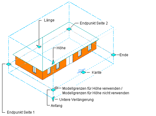

  4. Wählen Sie den Griff für den unteren Versatz.
    Anzeigen von Ansichtsgriffen in einer 3D-Ansicht
  5. Verschieben Sie den Griff, bis der gewünschte Wert des unteren Versatzes angezeigt wird, und klicken Sie einmal; Sie können auch einen Wert direkt eingeben.
