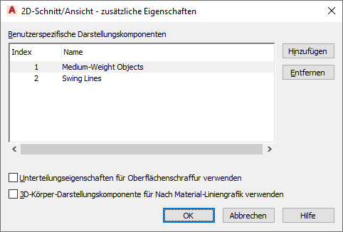

  6. Klicken Sie auf Zusätzliche Eigenschaften.
  7. Fügen Sie Komponenten hinzu, entfernen Sie diese, oder bearbeiten Sie Komponentennamen:
    Was möchten Sie tun… Aktion…
    Hinzufügen einer neuen Komponente Klicken Sie auf Hinzufügen, doppelklicken Sie auf den unbenannten Eintrag, und geben Sie einen Namen für die neue Komponente ein.
    Entfernen einer vorhandenen Komponente Wählen Sie die Komponente, und klicken Sie auf Entfernen.
    Bearbeiten des Namens einer vorhandenen Komponente Doppelklicken Sie auf den Komponentennamen, und bearbeiten Sie ihn.
  8. Wenn Sie die Bearbeitung der Liste Benutzerspezifische Darstellungskomponenten abgeschlossen haben, klicken Sie auf OK. Um Darstellungseigenschaften für eine hinzugefügte Komponente festzulegen, klicken Sie für Darstellungskomponente auf den Wert (*KEINE*), wählen die Komponente aus und passen die Standardeinstellungen unter Komponentendarstellungseigenschaften nach Bedarf an.
