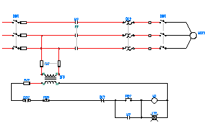

So arbeiten Sie mit dem Schaltkreis-Designer
Es wird ein Schaltkreis anhand Ihrer Auswahl aus der Liste der verfügbaren Schaltkreise und Schaltkreiselemente erstellt.
Der Schaltkreis wird dynamisch erstellt, und der Strompfadabstand wird eingehalten. Die Verdrahtung zwischen den Betriebsmitteln wird hinzugefügt, und dem Schaltkreis können die berechneten Werte als Beschriftungen hinzugefügt werden, die auf dem zugeordneten Laststrom basieren. Der Schaltkreis-Designer extrahiert diese Beschriftungswerte basierend auf den Maschinenbaunormen, der Motorleistung und der Betriebsspannung aus einer Datenbank.

Konfigurieren eines Schaltkreises
  1. Führen Sie die Schritte zum Einfügen eines Schaltkreises aus.
  2. Wählen Sie Konfigurieren.
  3. Wählen Sie den Einfügungspunkt in der Zeichnung aus. Die Vorlagenzeichnung für den gewählten Schaltkreis wird an der angegebenen Stelle eingefügt. Die Vorlagenzeichnung enthält Bezeichnungsblöcke. Jeder Block ist mit einem Bezeichnungswert gekennzeichnet, der mit Anweisungen zum Einfügen eines Betriebsmittels oder einer Drahtnummer oder zum Anpassen der Verdrahtung des Schaltkreises verbunden ist.
    Das Dialogfeld verfügt über drei Bereiche: Schaltkreiselemente, Auswählen sowie Einrichtung & Beschriftung. Die Optionen variieren je nach ausgewähltem Schaltkreis und Schaltkreiselement.
  4. Wählen Sie ein Schaltkreiselement, z. B.:
