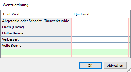

- Klicken Sie im Feld Wertzuordnung auf
, um das Dialogfeld Wertzuordnung zu öffnen.
		Für jeden aufgeführten Civil-Wert können Sie einen Quellwert eingeben, der dem ArcGIS-Attribut zugewiesen wurde. Wenn der Quellwert für eine Komponente in der Quelle gefunden wird, wird der Civil-Wert für diese Komponente verwendet.
		Sie können mehrere Werte verwenden, indem Sie sie durch Semikola trennen: Schacht;Zulauf;Abfluss. Groß-/Kleinschreibung wird bei den Einträgen nicht beachtet.

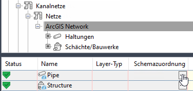

  Sie können das Dialogfeld Schemazuordnung auch aus der Elementansicht der Übersicht aufrufen.
  Änderungen, die Sie nach der Erstellung des Kanalnetzes an der Schemazuordnung vornehmen, werden auf die Haltungen und Schächte/Bauwerke in der Zeichnung angewendet.
  -  Klicken Sie im Projektbrowser auf der Registerkarte Übersicht auf das ArcGIS-Netzwerk, das mit dem Autodesk Connector for ArcGIS in die Zeichnung importiert wurde.
- Klicken Sie in der Elementansicht der Übersicht im Feld Schemazuordnung auf
, um das Dialogfeld Schemazuordnung anzuzeigen.
