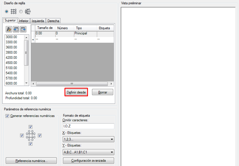

  1. Seleccione la ficha Inicio grupo Generar menú desplegable Rejilla de pilares Rejilla personalizada mejorada.
    También puede seleccionar la herramienta Rejilla de pilares personalizada mejorada en la paleta de herramientas Diseño.
  2. En el cuadro de diálogo Rejilla de pilares, haga clic en Definir desde. El cuadro de diálogo Rejilla de pilares se cierra temporalmente.
  3. Seleccione una rejilla de pilares mejorada o una rejilla regular.
    En el cuadro de diálogo Rejilla de pilares, los datos extraídos de la rejilla seleccionada se muestran en la tabla Diseño de rejilla. También se genera y se muestra una vista preliminar de la rejilla seleccionada.
  4. Si es preciso, defina otras propiedades para la rejilla.
  5. Pulse Aceptar e inserte la rejilla en el dibujo.
