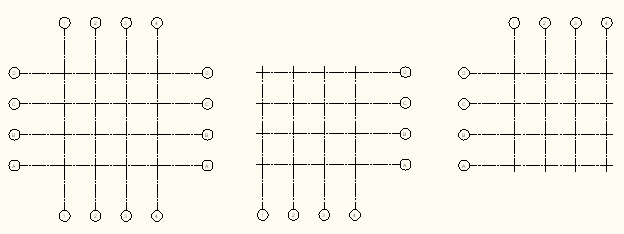

Líneas de rejilla variables para cada lado de la rejilla
Puede definir un número distinto de líneas de rejilla para cada uno de los cuatro lados de la rejilla.
Uso de la numeración de rejillas primaria y secundaria
Cuando etiquete una rejilla, puede usar la numeración primaria o secundaria.
Inserción de una línea de rejilla con numeración secundaria
Puede agregar líneas de rejilla con un esquema de numeración secundaria cuando cree la rejilla o bien agregarlas más tarde.
Numeración selectiva de rejillas por lado de rejilla
Puede definir la visualización de las etiquetas para cada lado de la rejilla. Este paso puede llevarse a cabo al insertar la rejilla o cuando agregue las etiquetas de rejilla.
