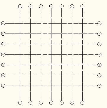

Para crear una rejilla rectangular
Para las rejillas rectangulares se puede definir la anchura, la altura y el número de líneas de rejilla.

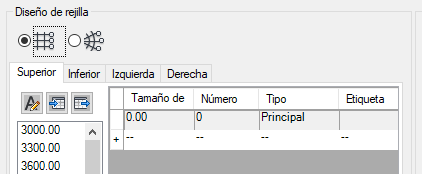

  2. En el cuadro de diálogo Rejilla de pilares, haga clic en el botón de opción Ortogonal.
  3. Haga clic en la ficha Superior.
  4. De forma predeterminada, la primera línea de la rejilla ya está presente.
  5. Para agregar el primer hueco a la rejilla, especifique el tamaño deseado (por ejemplo, 3.000 mm) y haga clic en el valor correspondiente de la lista de valores situada a la izquierda.
    Consejo: Es posible editar directamente el valor del tamaño del hueco después de agregarlo o bien editar la lista de valores predeterminados preconfigurados.

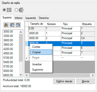

  6. Para las rejillas con huecos de tamaños regulares, están disponibles las opciones de generación siguientes:
    • En Número, especifique el número de huecos de rejilla que quiere ver en la rejilla. De este modo se generará el número especificado de huecos de tamaño idéntico. Éste es el método más rápido, pero no permite definir tipos de numeración de rejilla distintos para líneas individuales, ni cambiar la anchura de un hueco específico una vez insertado.
    • Haga clic en la parte derecha de la última fila. Esto permite agregar una fila con los mismos parámetros que la última línea.
      Consejo: También es posible seleccionar una fila entera (para ello, haga clic en la parte izquierda de la fila), hacer clic con el botón derecho y usar los comandos Copiar y Pegar.
  7. En Tipo, seleccione si la línea de rejilla asociada con el hueco se debe etiquetar como línea primaria o secundaria. De forma predeterminada, las líneas se etiquetan como primarias
