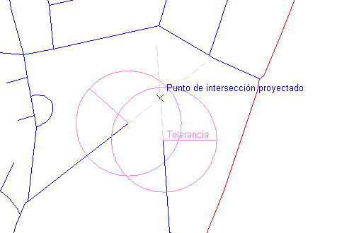

Los objetos pueden alargarse a lo largo de sus caminos naturales hasta que se intersequen en un punto proyectado | Intersección ficticia |
