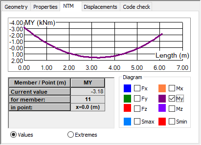

Haga clic en la ficha NTM del cuadro de diálogo Propiedades de la barra para visualizar lo siguiente:
Nota: Si no se han realizado cálculos de estructura, no se muestra esta ficha.
En la parte superior del cuadro de diálogo, se muestra un diagrama de la cantidad. El campo puede presentar un diagrama de una sola cantidad. Están disponibles los siguientes diagramas de cantidad: fuerzas FX, FY y FZ; momentos MX, MY y MZ, y tensiones Smax y Smin. Los diagramas se vuelven a dibujar si cambia el caso de carga.
Nota: El número de cantidades depende del tipo de estructura.
En la tabla, se pueden mostrar los valores de una cantidad seleccionada o los valores extremos de una cantidad seleccionada.
Cuando se selecciona Valores, Robot muestra los valores de la cantidad seleccionada en el punto indicado, cuyas coordenadas se encuentran en la barra.
Al hacer clic en el campo "en el punto" y colocar el puntero del ratón en el diagrama situado en la parte superior, aparece una línea vertical que permite definir el valor de la coordenada para la que desea obtener los valores pertinentes.
Al hacer clic en el campo "para la barra" y colocar el puntero del ratón en la ventana gráfica, al seleccionar otra barra con el ratón, se actualiza el contenido del cuadro de diálogo Propiedades de la barra en función de la selección actual.
Si se selecciona Extremos, en la tabla, se muestran los valores máximos de la cantidad seleccionada, así como la ubicación del punto para el que se alcanza el valor máximo.
