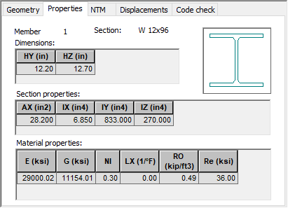

Haga clic en la ficha Propiedades del cuadro de diálogo Características de la barra para abrir el siguiente cuadro de diálogo:
La ficha Características proporciona los siguientes datos (no se pueden cambiar estas cantidades):
En el caso de las secciones inclinadas, se muestra el texto medio; las cotas y las propiedades de sección se muestran para la sección en el punto medio de la longitud de la barra
