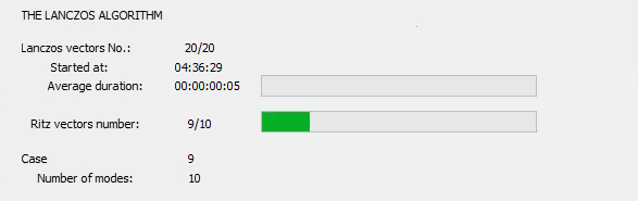

Cálculos
En el cuadro de diálogo de cálculos del método Lanczos, se muestran las siguientes fases:
