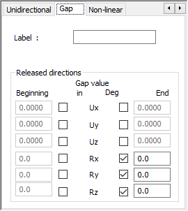

Relajación: hueco
Cuando se selecciona la ficha Hueco, se abre el cuadro de diálogo Definir relajación.
La definición de una relajación con hueco consiste en indicar el nombre de la relajación, seleccionar los grados de libertad fijos o con relajación al principio y al final de la barra e indicar los valores del desplazamiento o la rotación admisibles para las direcciones relajadas. Si la dirección es fija, el desplazamiento es igual a cero.
Nota: Solo se permite la definición de valores de hueco positivos.
