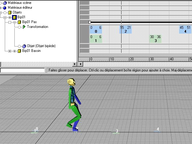

Le positionnement des pas apparaît dans les fenêtres, tandis que la synchronisation est affichée dans l'éditeur de feuille d'expo de la vue piste, où chaque pas apparaît sous la forme d'un bloc de temps, un bloc correspondant à la durée d'immobilisation au sol d'un pas.

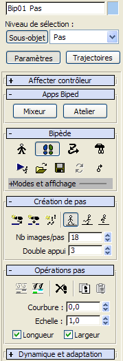

  1. Sélectionnez le bipède et accédez au groupe de fonctions Mouvement .
  2. Cliquez sur le panneau déroulant Bipède (Mode Pas).
  3. Dans le panneau déroulant Création de pas, cliquez sur (Marche), (Course) ou (Saut) pour choisir l’allure (méthode ou modèle de déplacement utilisant les pieds). L'allure définit la synchronisation initiale des pas que vous créez.
    Lorsque vous créez des pas pour la première fois, ces derniers sont inactifs. Ils existent dans la scène, mais ne contrôlent pas encore les mouvements du bipède.
  4. Créez le modèle de pas dans les fenêtres. Vous avez la possibilité de créer des pas en utilisant l'une des méthodes disponibles dans le panneau déroulant Création de pas. En effet, vous pouvez :
    • Créez automatiquement un certain nombre de pas à l'aide de (Créer des pas multiples) ; ou
    • Disposez séparément chaque pas en utilisant (Créer des pas (Ajouter)) ou (Créer des pas (à l'image actuelle)). Utilisez l'option Grille automatique si vous désirez créer des pas sur la surface d'un maillage.
  5. Modifiez le positionnement des pas en déplaçant ou en faisant pivoter les icônes des pas dans les fenêtres.
  6. Modifiez la synchronisation des pas dans le mode Feuille d'expo de la vue piste.
  7. Activez les pas afin de créer des clés pour le bipède. Le bipède se déplacera en suivant les pas, en fonction du positionnement et de la synchronisation que vous aurez configurés.
  8. Jouez l'animation pour la tester et examinez uniquement les mouvements de la jambe et du pied, sans vous soucier de la partie supérieure du corps. Si la séquence de pas n'est pas correcte, désactivez les pas, modifiez leur positionnement et/ou leur synchronisation, réactivez-les et jouez de nouveau l'animation. Répétez la procédure jusqu'à ce que les mouvements du pied et de la jambe soient corrects.

Dans les fenêtres, les pas représentent des périodes d'appui dans l'espace pour les pieds du bipède. Vous pouvez déplacer et faire pivoter les pas dans les fenêtres. Dans la vue piste, un pas s'affiche sous la forme d'un bloc représentant une période d'appui dans le temps pour chaque pied du bipède. Vous pouvez déplacer les pas dans le temps dans la vue piste. La position et l'orientation des pas dans la fenêtre permettent de contrôler l'endroit où le bipède posera le pied.

Pas affichés dans l’éditeur de feuilles d’expo de la vue piste.
