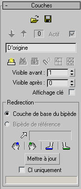

Interface
[Boutons Charger et Enregistrer]
Vous pouvez charger et enregistrer des couches individuelles de bipède en tant que fichiers .bip.
Charger couche
Cliquez sur ce bouton pour afficher une boîte de dialogue Biped Ouvrir et ouvrir un fichier .bip pour la couche active.
Les objets et les contrôleurs de liste de 3ds Max sont chargés uniquement sur la couche de base (0). Lorsque vous chargez dans une couche supérieure, les pistes séparées sont supprimées et la clé CI est supprimée pour tous les membres.
Si l'option Recibler est active pour un membre, les clés du membre sont supprimées. Une fois que vous avez chargé une couche, le reciblage ne se fait pas automatiquement: vous devez cliquer sur le bouton Mettre à jour une fois la couche chargée.
Enregistrer couche
Ouvre la boîte de dialogue Biped Enregistrer sous et enregistre l'animation de la couche actuelle dans un fichier BIP.
Les objets 3ds Max sont enregistrés uniquement sur la couche de base (0).
Couche précédente/Couche suivante
Parcourez les couches en cliquant sur les touches fléchées Haut et Bas. La couche actuelle s'affiche dans le champ numérique situé en regard des touches fléchées.
Remarque : 3ds Max lit l'animation du bipède sélectionné uniquement à partir de la couche active et de celles situées en dessous. Par exemple, si le bipède contient une animation sur quatre couches actives (0, 1, 2 et 3) et si la couche en cours est la couche 2, la lecture de l'animation montre l'animation sur les couches 0, 1 et 2, mais pas sur la couche 3.
[Numéro de la couche]
Affiche le numéro de la couche actuelle.
Actif
Active ou désactive la couche actuelle. Non disponible pour la couche 0, qui est toujours active.
[champ nom]
Tapez un nom pour identifier plus facilement la couche.

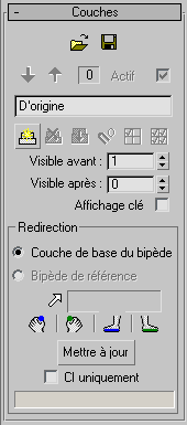

Créer une couche
Crée une couche au-dessus de la couche actuelle et incrémente le numéro de la couche.
Positionnez le bipède pour créer des clés dans une couche.
Supprimer une couche
Supprime la couche courante.
Tous les numéros de couche supérieurs à celui de la couche supprimée sont décrémentés d'un point.
Réduire les couches
Combine l'animation de la couche actuelle avec celle qui se trouve la plus proche de la couche active, puis supprime la couche actuelle.
Par exemple, si la couche 3 est la couche actuelle et si la couche 2 est inactive, la réduction de la couche 3 déplace ses données d'animation dans la couche 1 et supprime la couche 3.
Accrochage et définition de clés
Fixe la partie sélectionnée du bipède à sa position d'origine dans la couche 0 et crée une clé.
Utilisez cette option dans les couches supérieures pour rétablir l'animation d'origine de la partie du bipède sélectionnée. Par exemple, si une couche comporte une clé de posture qui fait pencher le personnage en avant à l'image 2 et si vous voulez rétablir la position d'origine du bipède à l'image 50, sélectionnez un objet formant une colonne et utilisez l'option Accrochage et définition de clés à l'image 50. Le personnage sera interpolé de sa position vers l'avant à sa position d'origine entre les images 2 et 50.
Activer cette couche uniquement
Permet d'afficher uniquement l'animation sur la couche actuelle ou sur la couche 0.
Activer tout
Active toutes les couches.
L'animation jouée est une composition de toutes les couches.
Visible avant
Nombre de couches précédentes à afficher comme figures de base.
Visible après
Nombre de couches suivantes à afficher comme figures de base.
Affichage clé
Affiche les clés en mettant en évidence les figures de base.
Zone Redirection
Les outils de cette zone vous permettent d'animer un bipède d'une couche à l'autre, tout en maintenant les contraintes CI de la couche de base. Vous pouvez aussi choisir d'utiliser un bipède différent dans votre scène afin de l'utiliser comme référence pour les mains et les pieds reciblés de votre bipède.
Couche de base du bipède
Choisissez cette méthode pour utiliser les contraintes CI de la couche d'origine du bipède comme référence de redirection. Cette option est activée par défaut.
Bipède de référence
Choisissez cette méthode pour utiliser un bipède dont le nom s'affiche à côté du bouton Sélectionner bipède de référence comme référence de transfert.
Permet de choisir un bipède à utiliser comme référence de transfert pour le bipède sélectionné. Le nom du bipède sélectionné s'affiche en regard du bouton.
Recibler bras gauche
Quand cette option est activée, les contraintes CI de la couche de base sont respectées pour le bras gauche du bipède.
Recibler bras droit
Quand cette option est activée, les contraintes CI de la couche de base sont respectées pour le bras droit du bipède.
Recibler jambe gauche
Quand cette option est activée, les contraintes CI de la couche de base sont respectées pour la jambe gauche du bipède.
Recibler jambe droite
Quand cette option est activée, les contraintes CI de la couche de base sont respectées pour la jambe droite du bipède.
Mettre à jour
Calcule la position des pieds et des mains du bipède sélectionné pour tous les jeux de clés en se basant sur la méthode de transfert (couche de base ou bipède de référence), les boutons de membre du corps activés et l'option CI uniquement.
CI uniquement
Quand cette option est activée, les mains et pieds du bipède soumis aux contraintes ne sont transférés que pour les images où ils sont contrôlés par la CI. Quand elle est désactivées, ils sont transférés pendant les clés CI et CA. Cette option est désactivée par défaut.
