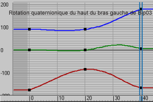

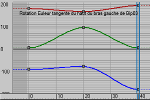

Visualisation des animations de rotation avec les courbes de fonction
Une autre méthode de visualisation de l'animation consiste à utiliser l'Editeur de courbes. Chaque clé que vous ajoutez est affichée et connectée à d'autres clés, créant une courbe qui représente votre animation. Vous pouvez utiliser le Contrôleur Rotation TCA ou le Contrôleur Euler XYZ (dans le panneau déroulant Quaternion/Euler) pour afficher votre courbe de rotation au format Quaternion ou Euler. Chaque contrôleur affecte la courbe différemment, en fonction de calculs de rotation distincts. Pour en savoir plus, reportez-vous à la rubrique Utilisation de courbes Euler avec les animations de bipède.
Courbe de rotation Euler tangente
Courbe de rotation Quaternion
