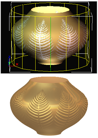

La décoration du vase correspond à une texture positionnée grâce à une rotation du gizmo du Modificateur texture UVW.
