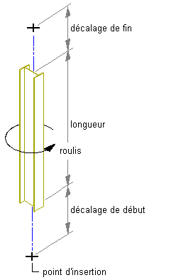

Vous pouvez éventuellement décaler le poteau par rapport à son point de départ ou son extrémité.
Décalage d'un poteau

  5. Développez Cotes.
  6. Indiquez les décalages.
    Pour... Action...
    décaler le poteau sur son axe extrudé à son point de départ entrez une valeur dans le champ Décalage début. Une valeur positive raccourcit le poteau sur son axe tandis qu'une valeur négative le rallonge.
    décaler le poteau sur son axe extrudé à son extrémité entrez une valeur dans le champ Décalage de fin. Une valeur négative rallonge le poteau sur son axe tandis qu'une valeur positive le raccourcit.
  7. Entrez une valeur dans le champ Longueur logique.
    La longueur logique du poteau correspond à sa longueur (hauteur) avant l'application des décalages.
  8. Sélectionnez Oui ou Non dans le champ Indiquer le roulis à l'écran :
    Pour... Action...
    définir le roulis du poteau avant de l'insérer sélectionnez Non dans le champ Indiquer le roulis à l'écran, puis tapez une valeur de roulis.
    définir le roulis du poteau lors de son insertion sélectionnez Oui pour l'option Indiquer le roulis à l'écran et indiquez la valeur de roulis, comme expliqué à l'étape 10.
    Une valeur positive fait pivoter le poteau dans le sens contraire des aiguilles d'une montre par rapport à son axe extrudé avec un affichage de la fin (haut) au début (bas).
