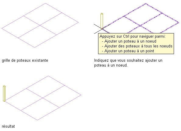

Ajout d'un poteau au noeud unique d'une grille de poteaux

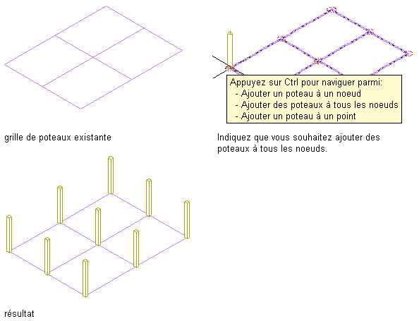

Ajout de poteaux à tous les noeuds d'une grille de poteaux

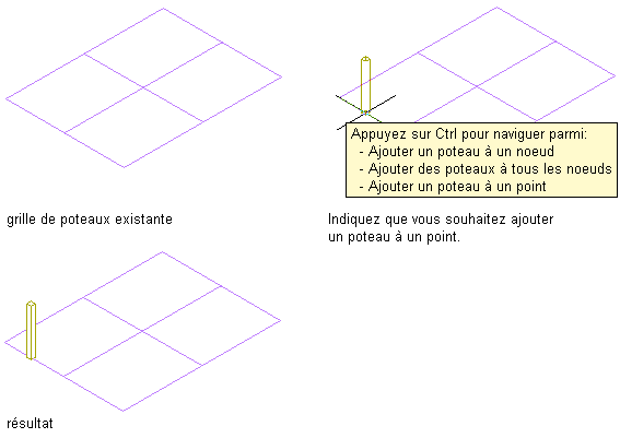

Ajout d'un poteau à un point unique sur une grille de poteaux

  11. Déplacez le curseur sur la grille afin de mettre la grille en surbrillance et d'afficher la liste des options d'ajout de poteau. Appuyez sur la touche Ctrl pour naviguer dans les options.
  12. Spécifiez le point d'insertion du poteau sur la grille.
    Pour... Action...
    ajouter un poteau à un noeud spécifique de la grille déplacez le curseur sur le noeud ou à proximité, puis cliquez. Un poteau est ajouté au noeud le plus proche de la position du curseur.
    ajouter un poteau à tous les noeuds de la grille appuyez sur la touche Ctrl et cliquez.
    ajouter un poteau à un point spécifique sur ou dans la grille appuyez deux fois sur la touche Ctrl, déplacez le curseur sur le point d'ajout du poteau, puis cliquez. Si, dans la palette des propriétés, la valeur de l'option Indiquer le roulis à l'écran est Oui, déplacez le pointeur pour faire pivoter le poteau par rapport à l'axe extrudé, puis cliquez ou indiquez une valeur pour l'angle de roulis, puis appuyez sur la touche Entrée.
