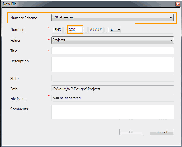

Utilisez un schéma de numérotation par défaut ou personnalisé pour veiller à ce que tous les fichiers d'un coffre-fort soient nommés selon un format cohérent. Cela permet de faciliter l'organisation des fichiers.
Autodesk recommande d'utiliser des feuilles Data Standard pour tirer parti des fonctionnalités des schémas de numérotation dans Vault.

Lors de la création d'un article, le schéma de numérotation par défaut est utilisé pour générer le numéro de l'article.
Utilisez le schéma de numérotation prêt à l'emploi ou créez vos propres gabarits afin de réduire la charge de travail des utilisateurs et de normaliser le processus de numérotation des articles.
Par exemple, si un schéma de numérotation requiert l'intervention de l'utilisateur, les utilisateurs sont immédiatement invités à remplir les valeurs requises de sorte qu'il ne soit pas nécessaire de revenir en arrière et de modifier ultérieurement l'enregistrement d'article.
