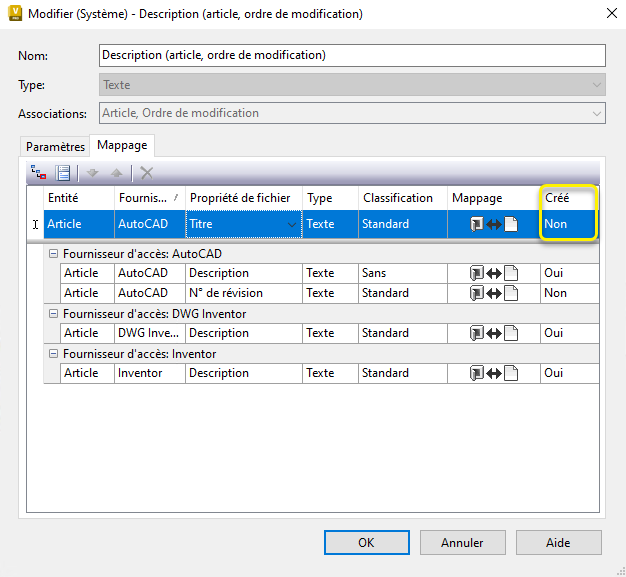

Ne pas activer le paramètre Créer lors de la configuration du mappage
Autodesk recommande que le paramètre Créer situé dans l'onglet Mappage soit désactivé pour les propriétés devant être mappées avec les propriétés d'attribut de bloc AutoCAD.
Ce paramètre a une incidence sur les propriétés de fichier uniquement, et non sur les propriétés d'attribut de bloc, et risque d'entraîner des problèmes de synchronisation.
