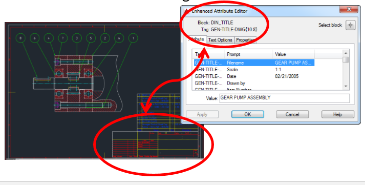

Utilisation des propriétés de cartouche au lieu d'attributs
Autodesk recommande d'utiliser des propriétés avec les cartouches, plutôt que des attributs. La fonction de mappage du coffre-fort est plus fiable avec les propriétés de cartouche AutoCAD.
Mémorisation des noms des cartouches
Mémorisez les noms des cartouches utilisés dans vos dessins. Pour pouvoir être mappés, ces noms doivent être activés dans Vault. Les noms doivent correspondre exactement aux mappages pour que l'opération aboutisse.
