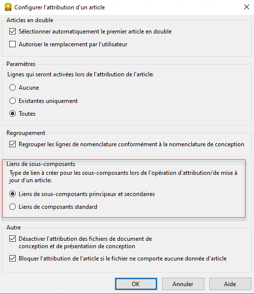

Utilisation de la fonctionnalité flexible des liens de sous-composants pour répondre aux besoins de votre processus de conception
Contrôlez le type de lien utilisé pour les sous-composants en déterminant si des liens de composants primaires, secondaires ou standard sont employés lors d'un événement Attribuer un article ou Mettre à jour un article.
