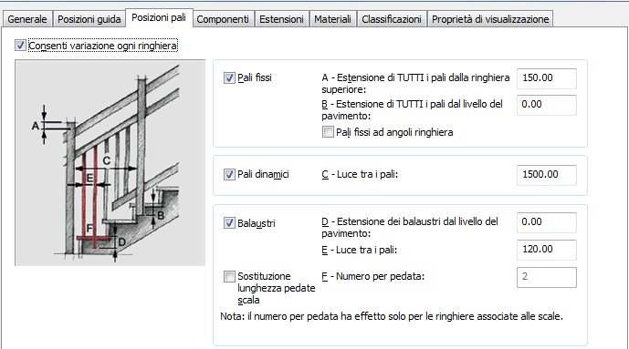

La procedura descritta in questa sezione consente di modificare le seguenti impostazioni per i pali in uno stile di ringhiera:
I primi pali fissi e gli ultimi pali fissi sono posizionati all'inizio e alla fine delle ringhiere. Tra il primo e l'ultimo palo della ringhiera vengono aggiunti pali fissi aggiuntivi e dinamici. I balaustri sono supporti per ringhiera leggermente distanziati. È possibile specificare lo spazio tra pali dinamici e tra balaustri.
| Per... | Procedere nel modo seguente... |
| Specificare le proprietà dei pali quali pali fissi, pali dinamici e balaustri quando si aggiungono o si modificano le ringhiere | Selezionare Consenti variazione ringhiera. |
| Fare in modo che tutte le ringhiere di questo stile utilizzino le impostazioni dei pali dello stile | Deselezionare Consenti variazione ringhiera. |
| Includere i pali fissi all'inizio e alla fine della ringhiera | Selezionare Pali fissi. |
| Specificare la distanza al di sopra o al di sotto della guida superiore per tutti i pali | Immettere un valore per Estensione di TUTTI i pali dalla ringhiera superiore. |
| Specificare l'altezza di tutti i pali dal pavimento | Immettere un valore per Estensione di TUTTI i pali dal livello del pavimento. |
| Includere i pali fissi agli angoli della ringhiera | Selezionare Pali fissi agli angoli della ringhiera. |
| Includere i pali dinamici nella ringhiera | Selezionare Pali dinamici. Immettere un valore per Luce tra i pali. |
| Includere i balaustri con la ringhiera | Selezionare Balaustri. Immettere un valore per Luce tra i pali. |
| Sostituire il numero di balaustri su ogni pedata della scala | Selezionare Sostituzione lunghezza pedate scala. Immettere un valore per Numero per pedata. Questa operazione può essere eseguita esclusivamente per le ringhiere associate alle scale. |
