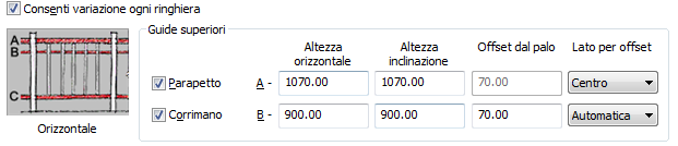

  5. Specificare se le proprietà della guida superiore di questo stile di ringhiera possono essere sostituite per i singoli oggetti ringhiera.
    Per... Procedere nel modo seguente...
    Specificare le proprietà di parapetti e corrimano quali l'altezza orizzontale, l'altezza dell'inclinazione e la distanza offset quando si aggiungono o si modificano le ringhiere Selezionare Consenti variazione ogni ringhiera.
    Fare in modo che tutte le ringhiere di questo stile utilizzino le impostazioni della guida superiore dello stile Deselezionare Consenti variazione ogni ringhiera.
    Nota: Le modifiche apportate a parapetti e corrimani non hanno effetto sulle ringhiere esistenti di questo stile quando è selezionata l'opzione Consenti variazione ogni ringhiera.
  6. Selezionare se includere parapetti o corrimani.
    Una ringhiera deve possedere un parapetto o corrimano. Non è inoltre possibile disattivarli entrambi.
  7. Impostare i seguenti parametri per il parapetto o il corrimano.
    Impostare l'altezza del parapetto o del corrimano Immettere un valore per Altezza orizzontale.
    Impostare l'altezza del parapetto o del corrimano quando si trova su una rampa di scale Immettere un valore per Altezza inclinazione.
    Specificare la distanza di offset tra il parapetto o il corrimano e i pali Immettere un valore per Offset dal palo.
    Specificare il lato del palo per l'offset in base alla direzione in cui è stata disegnata la scala o la ringhiera Selezionare Centro, Sinistra, Destra o Automatico in Lato per Offset. L'opzione Lato per Offset è disponibile solo quando è presente un valore di offset.
    L'opzione Automatico è utile solo nel caso di ringhiere associate ai bordi delle scale. Con un valore positivo lo spostamento avviene verso il centro della scala, mentre con un valore negativo avviene verso il bordo esterno. L'opzione Lato per offset nei corrimani include anche la voce Entrambi per l'impostazione di un corrimano su entrambi i lati della ringhiera.
    Se l'opzione Automatico è selezionata e la ringhiera non è associata alla scala o è posizionata lungo il centro della scala, l'offset viene applicato a destra.
