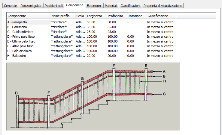

Per specificare la forma dei componenti della ringhiera, come pure la larghezza, la profondità e la rotazione di ciascun componente per ogni stile di ringhiera, attenersi alla procedura indicata di seguito.
Si possono utilizzare i profili per creare dei componenti di ringhiera con forme personalizzate. Il profilo personalizzato sostituisce un componente nella scheda Componenti relativa allo stile di ringhiera in Gestione stili.
I profili di default sono circolare e rettangolare. Vengono visualizzati anche tutti i profili del disegno corrente.
Profondità non è disponibile per il profilo di default circolare.
Rotazione non è disponibile per i componenti di ringhiera o quando il profilo circolare di default è utilizzato per i pali.
