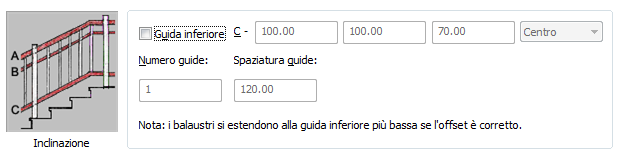

  4. Fare clic sulla scheda Posizioni guida.
  5. Specificare se le proprietà della guida inferiore di questo stile di ringhiera possono essere sostituite per i singoli oggetti ringhiera.
    Per... Procedere nel modo seguente...
    Specificare le proprietà delle guide inferiori quali l'altezza orizzontale, l'altezza dell'inclinazione e il numero di guide quando si aggiungono o si modificano le ringhiere Selezionare Consenti variazione ringhiera.
    Fare in modo che tutte le ringhiere di questo stile utilizzino le impostazioni della guida inferiore dello stile Deselezionare Consenti variazione ringhiera.
  6. Fare clic su Guida inferiore per aggiungere guide inferiori alla ringhiera.
    Nota: Le modifiche apportate alle guide inferiori non hanno effetto sulle ringhiere esistenti di questo stile se è selezionata l'opzione Consenti variazione ogni ringhiera.
  7. Specificare i parametri per le guide inferiori.
    Specificare l'altezza della guida inferiore quando è orizzontale Immettere un valore per Orizzontale.
    Specificare l'altezza della guida inferiore quando si trova su una rampa di scale Immettere un valore per Inclinazione.
    Definire più di una guida inferiore Immettere il valore desiderato per Numero guide. Se vengono specificate più guide inferiori è possibile immettere un valore in Spaziatura guide.
  8. Fare clic su OK.
