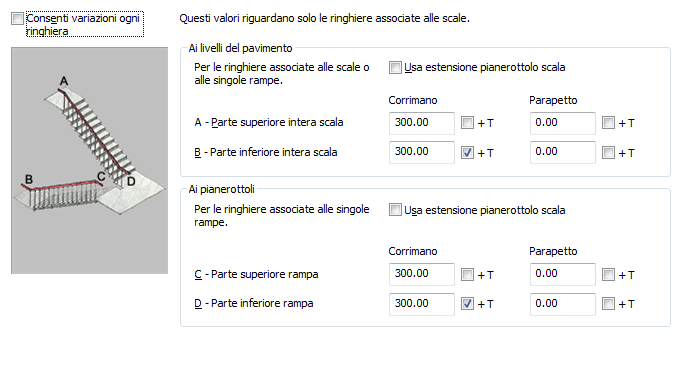

  3. Selezionare lo stile da modificare.
  4. Fare clic sulla scheda Estensioni.
  5. Specificare se le estensioni di ringhiera di questo stile possono essere sostituite per i singoli oggetti ringhiera.

    Specificare le proprietà delle estensioni di ringhiera, quali parapetti e corrimani al di sopra e al di sotto di intere scale durante l'aggiunta o la modifica di ringhiere Selezionare Consenti variazione ringhiera.
    Fare in modo che tutte le ringhiere di questo stile utilizzino le impostazioni dell'estensione dello stile Deselezionare Consenti variazione ringhiera.
    Nota: Le modifiche apportate alle estensioni di ringhiera non hanno effetto sulle ringhiere esistenti di questo stile se l'opzione Consenti variazione ogni ringhiera è selezionata.

    Specificare le estensioni ai livelli del pavimento utilizzando i valori indicati in questa finestra di dialogo Deselezionare Usa estensione pianerottolo scala ai pavimenti in Ai livelli del pavimento.
    Specificare la lunghezza del parapetto e del corrimano in cima ad una scala intera In Ai livelli del pavimento, immettere i valori per Corrimano e Parapetto. Selezionare + T accanto al valore per aggiungere la lunghezza della pedata al valore di estensione.
    Specificare la lunghezza del parapetto e del corrimano sotto una scala intera In Ai livelli del pavimento, immettere i valori per Corrimano e Parapetto. Selezionare + T accanto al valore per aggiungere la lunghezza della pedata al valore di estensione.
    Specificare le estensioni nei pianerottoli utilizzando i valori indicati in questa finestra di dialogo Deselezionare Usa estensione pianerottolo scala ai pavimenti in Ai pianerottoli.
    Specificare la lunghezza del parapetto e del corrimano in cima ad una rampa In Ai pianerottoli, immettere i valori per Corrimano e Parapetto. Selezionare + T accanto al valore per aggiungere la lunghezza della pedata al valore di estensione.
    Specificare la lunghezza del parapetto e del corrimano sotto una rampa In Ai pianerottoli, immettere i valori per Corrimano e Parapetto. Selezionare + T accanto al valore per aggiungere la lunghezza della pedata al valore di estensione.
