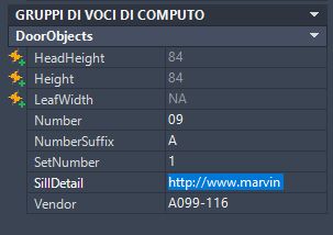

  1. Selezionare l'oggetto o gli oggetti per cui si desidera aggiungere una proprietà manuale o un campo, fare clic con il pulsante destro del mouse e scegliere Proprietà.
  2. Nel riquadro proprietà, fare clic sulla scheda Dati estesi.
    Nota: Se non viene visualizzato alcun dato di insieme di proprietà, ciò significa che l'oggetto non è associato ad alcun insieme di proprietà.
  3. Immettere un valore per Proprietà manuale.
    Per... Procedere nel modo seguente...
    Specificare un valore alfanumerico Selezionare la proprietà desiderata e immettere un valore.
    Inserire un campo dati Fare clic con il pulsante destro del mouse nel valore corrente della proprietà e scegliere Inserisci campo dati. Selezionare il formato di una delle categorie disponibili, specificare il formato desiderato e fare clic su OK.
