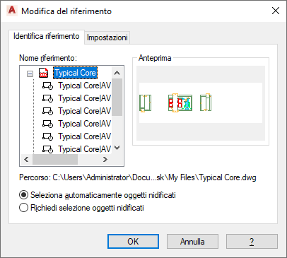

  1. Fare doppio clic sul riferimento esterno nel disegno.
  2. Nella scheda Identifica riferimento della finestra di dialogo Modifica del riferimento, selezionare Richiedi selezione oggetti nidificati e fare clic su OK.
  3. Selezionare l'oggetto nel riferimento esterno e premere INVIO.

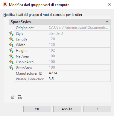

  6. Fare clic sul pulsante (Modifica dati gruppo voci di computo stile) accanto a Gruppi di voci di computo da stile.
  7. Nel foglio di lavoro Modifica dati gruppo voci di computo, immettere nuovi valori per i dati del gruppo voci di computo e fare clic su OK.
