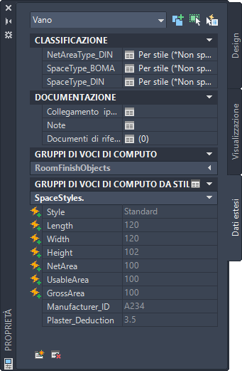

Per modificare i valori dei dati del gruppo voci di computo manuali basati su stili associati agli oggetti nel disegno, attenersi alla procedura indicata di seguito.
  1. Fare doppio clic sull'oggetto di cui si desidera modificare i dati del gruppo voci di computo.
  2. Nel riquadro proprietà, fare clic sulla scheda Dati estesi.
    Se all'oggetto sono associati gruppi voci di computo basati sugli oggetti e sugli stili, entrambi verranno visualizzati nella scheda Dati estesi.
  3. Fare clic su Modifica dati gruppo voci di computo stile () accanto a Gruppi di voci di computo da stile.
  4. Nel foglio di lavoro Modifica dati gruppo voci di computo, immettere nuovi valori per i dati del gruppo voci di computo e fare clic su OK.
  5. Fare clic su OK.
