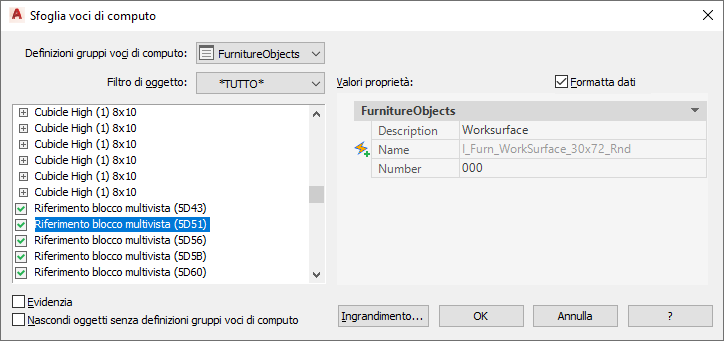

| Visualizzare il tipo di oggetto o stile a cui si applica un gruppo voci di computo | Selezionare il gruppo voci di computo. Il riquadro sinistro elenca i valori di proprietà, se disponibili, e gli oggetti o stili a cui è possibile associare il gruppo voci di computo. |
| Visualizzare l'elenco di oggetti o stili a cui è associato un gruppo voci di computo | Applicare il filtro dell'oggetto al gruppo voci di computo. Nel riquadro sinistro vengono elencati gli oggetti o gli stili a cui è associato il gruppo voci di computo. Se l'opzione Evidenzia è selezionata, tutti gli oggetti a cui è associato il gruppo voci di computo (direttamente o tramite uno stile) vengono evidenziati nel disegno. |
| Visualizzare i valori di proprietà per un gruppo voci di computo specifico e un oggetto o stile specifico | Nel gruppo voci di computo, selezionare l'oggetto o lo stile. Il riquadro destro visualizza i valori per l'oggetto o lo stile selezionato. |
Visualizzazione di valori di proprietà per oggetti con gruppi voci di computo associati

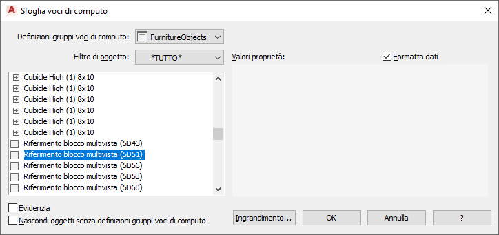

| Dissociare un gruppo voci di computo da un oggetto o stile | Deselezionare la selezione per l'oggetto o stile. |
| Aggiungere un gruppo voci di computo ad oggetti o stili | Selezionare l'oggetto o stile. |
