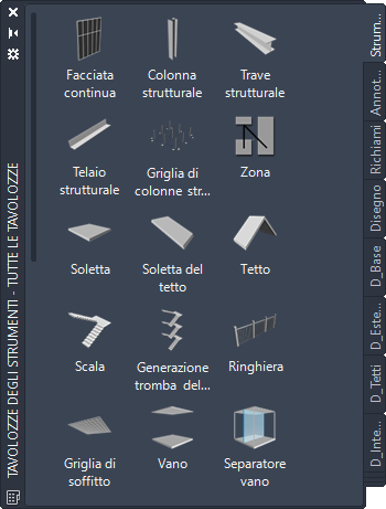

Tavolozze degli strumenti contenenti strumenti Ringhiera
Le tavolozze degli strumenti di default dell'area di lavoro contengono degli strumenti Ringhiera di esempio che si possono utilizzare e personalizzare a piacere. Inoltre, i seguenti cataloghi forniti con il software contengono strumenti Ringhiera da aggiungere alle tavolozze degli strumenti:
