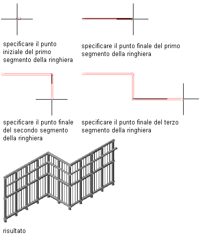

  16. Specificare il punto iniziale della ringhiera.
  17. Specificare i punti successivi per la ringhiera.
  18. Premere INVIO.
