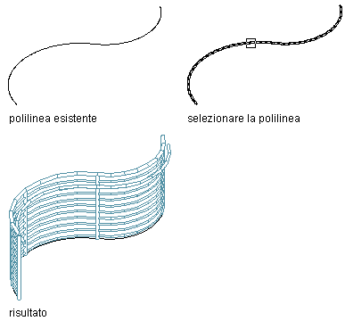

Come creare una ringhiera da una polilinea
Per convertire una polilinea in una ringhiera con le proprietà dello strumento Ringhiera selezionato, attenersi alla procedura indicata di seguito. Queste proprietà possono essere modificate dopo la creazione della ringhiera.
Conversione di una polilinea in una ringhiera
  1. Aprire la tavolozza degli strumenti da utilizzare.
    Se necessario, scorrere la tavolozza per visualizzare lo strumento che si intende utilizzare.
  2. Fare clic con il pulsante destro del mouse su uno strumento Ringhiera, quindi scegliere Applica le proprietà strumento aPolilinea.
  3. Selezionare la polilinea da convertire e premere INVIO.
  4. Alla richiesta di conferma della cancellazione della geometria originale, premere INVIO per conservare il disegno al tratto o immettere s (Sì) per cancellarlo.
  5. Se necessario, modificare le proprietà delle ringhiere nel riquadro proprietà.
