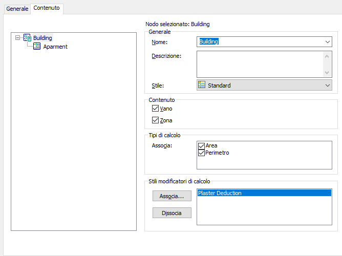

  4. Fare clic sulla scheda Contenuto.
    Nel riquadro sinistro della scheda Contenuto, la struttura del modello di zona viene visualizzata all'interno di una struttura che include tutte le zone e le sottozone. Se si sta creando un nuovo modello di zona, viene visualizzato solo il nodo di zona del livello principale. Tutte le altre sottozone non sono ancora state inserite.
  5. Aggiungere le sottozone desiderate al modello di zona.

  6. Selezionare una zona.
  7. Immettere una descrizione per la zona.
  8. Selezionare uno stile per la zona.
    Suggerimento: Se si seleziona uno stile che richiede l'esclusività delle zone, sarà possibile aggiungere solo sottozone dello stesso stile. Se si cerca di associare una sottozona di uno stile diverso, viene visualizzato un messaggio di errore.
  9. Specificare i tipi di oggetti che possono essere associati alla zona (vani, zone o entrambi).
  10. Selezionare i tipi di calcoli da eseguire per la zona nella valutazione della pianta.
    È ad esempio possibile impostare un nodo di zona Moquette per calcolare la quantità di moquette necessaria e un nodo di zona Battiscopa per calcolare le dimensioni del battiscopa necessario. Per il nodo di zona Moquette, deve essere impostata su Sì l'opzione Calcola area, mentre per il nodo di zona Battiscopa deve essere impostata su Sì l'opzione Calcola perimetro.
    È possibile selezionare entrambi i tipi di calcolo nel caso in cui si desideri che nella valutazione vengano visualizzati entrambi i valori.
  11. Selezionare uno o più modificatori di calcolo da applicare alla zona.
    Ad esempio, se si dispone di un nodo di zona Balconi, è possibile associare un modificatore di calcolo che riduca della metà tutti i valori di vano calcolati per la zona.

  12. Fare clic su Associa.
  13. Nel foglio di lavoro Selezionare uno stile di modificatore di calcolo, selezionare un modificatore di calcolo da associare al nodo di zona e fare clic su OK.
  14. Per dissociare un modificatore di calcolo, selezionarlo e fare clic su Dissocia.
  15. Fare clic su OK.
