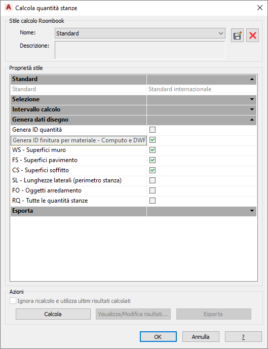

  1. Fare clic su scheda Strumenti Vision gruppo Roombook Calcola quantità stanze.
  2. Nella finestra di dialogo Calcola quantità stanze, area Proprietà stile, elenco Genera dati disegno, selezionare Genera ID finitura per materiale.
    Nota: L'opzione Genera ID finitura per materiale deve essere attivata per consentire l'esportazione dei dati di Roombook in file DWF per Autodesk Quantity Takeoff.
  3. Selezionare le quantità relative alle stanze e fare clic su Calcola.
  4. Fare clic su OK.
