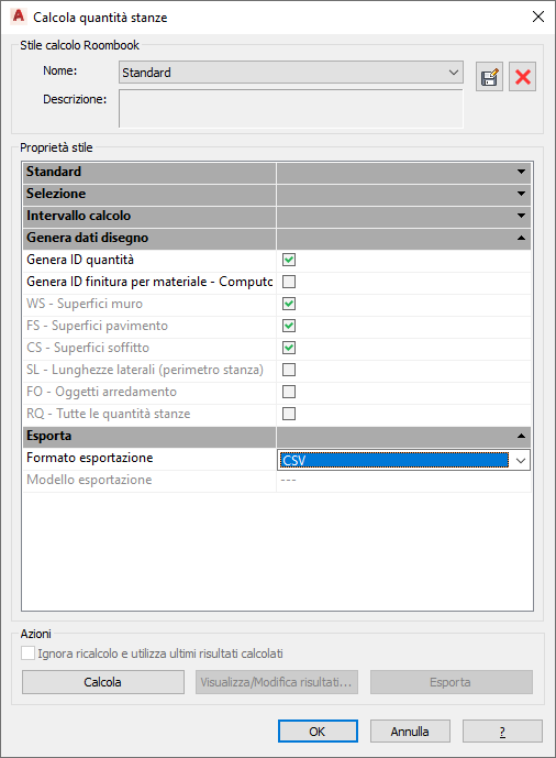

Il formato di file CSV è supportato da numerosi programmi. I dati esportati in formato CSV possono essere letti e modificati, ad esempio, in Microsoft® Access o in diversi altri programmi di calcolo.
Avvia il processo di esportazione. L'esportazione in formato CSV genera un file per ogni categoria di quantità relative alle stanze. Ogni file è preceduto dal nome del disegno e dal nome del tipo di calcolo di Roombook.
