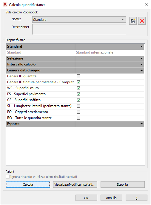

Roombook contiene tabelle di computo predefinite per le quali è possibile effettuare una delle seguenti operazioni:
  1. Fare clic su scheda Strumenti Vision gruppo Roombook Calcola quantità stanze.
  2. Nella finestra di dialogo Calcola quantità stanze, area Proprietà stile, elenco Genera dati disegno, selezionare Genera ID finitura per materiale.
    Nota: Per esportare i dati di Roombook in una tabella di computo, è necessario che l'opzione Genera ID finitura per materiale sia attivata.
  3. Selezionare le quantità relative alle stanze e fare clic su Calcola.
  4. Fare clic su OK.
