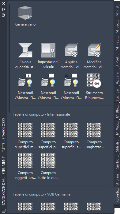

La tavolozza degli strumenti contiene alcune icone di comando aggiuntive:
- Icone per comandi di AutoCAD (Genera vano e Strumento Rinumera dati)
- Icone per l'inserimento di tabelle di computo per le diverse quantità relative alle stanze (superfici muro, pavimento e soffitto, perimetro e oggetti arredamento), a seconda dello standard di calcolo corrente.
Nota: I computi verranno completati correttamente con i dati di Roombook solo se le tabelle di computo inserite e lo standard di calcolo (internazionale o VOB) corrispondono.
- Icone per l'applicazione di stili di materiale di finitura ai vani
