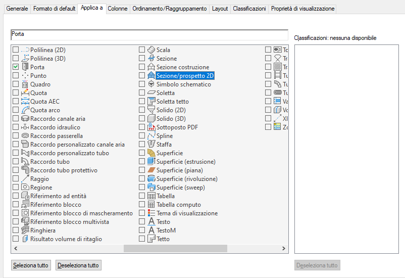

  4. Fare clic sulla scheda Applica a.
  5. Selezionare i tipi di oggetto da monitorare per le tabelle di computo che utilizzano lo stile.
    È possibile selezionare qualsiasi oggetto nell'elenco. Nell'area sopra l'elenco vengono visualizzati gli oggetti attualmente selezionati. Se si fa clic su Seleziona tutto o Deseleziona tutto, è possibile includere tutti gli oggetti contenuti nello stile di tabella di computo selezionato.
    Nel riquadro destro vengono elencate tutte le definizioni di classificazione applicabili ad uno qualsiasi dei tipi di oggetto selezionati. È possibile selezionare più classificazioni nelle definizioni di classificazione. Se sono selezionate alcune classificazioni, le tabelle di computo dello stile selezionato possono includere gli oggetti selezionati a sinistra solo se tali oggetti sono presenti nelle classificazioni selezionate.
