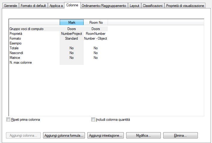

Per aggiungere colonne ad ogni proprietà da riportare in tabelle di computo create da uno stile di tabella di computo, attenersi alla procedura indicata di seguito.

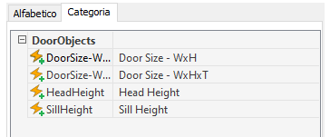

Ciascuna colonna contiene i valori di una singola proprietà in un gruppo voci di computo. Prima di poter creare colonne per le proprietà da specificare, è necessario che nel disegno esistano le definizioni di insiemi di proprietà delle stesse.

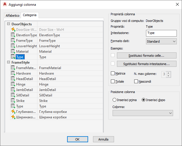

Viene visualizzato il foglio di lavoro Aggiungi colonna.
Le proprietà che sono già state assegnate ad un'altra colonna non sono disponibili nell'elenco delle proprietà.

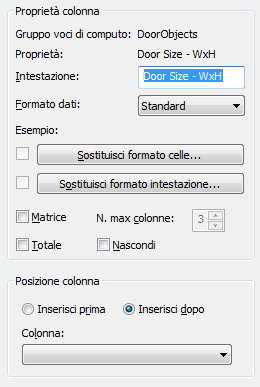

Per default, come intestazione per la colonna viene utilizzata la descrizione della proprietà.
Se la misura specificata nella definizione gruppo voci di computo della proprietà non corrisponde a quella selezionata, verrà utilizzata quest'ultima. Tutti i valori a cui è assegnata una misura nella definizione gruppo voci di computo vengono convertiti al fine di essere visualizzati nella misura selezionata per la colonna.
| Per... | Procedere nel modo seguente... |
| Specificare un formato e un orientamento per le celle della colonna | Fare clic su Sostituisci formato celle e specificare le impostazioni di formato da applicare esclusivamente alle celle di dati della colonna selezionata. |
| Specificare un formato e un orientamento per l'intestazione di colonna | Fare clic su Sostituisci formato intestazione e specificare le impostazioni di formato da applicare esclusivamente alle celle di dati della colonna selezionata. |
| Utilizzare un formato matrice per i valori nella colonna | Selezionare Matrice e immettere il numero massimo di colonne con cui riportare i valori della proprietà selezionata. |
| Riportare il totale di tutti i valori nella colonna | Selezionare Totale. |
| Nascondere la colonna nel disegno | Selezionare Nascondi. |
Quando la visualizzazione delle voci di computo viene modificata in una colonna matrice, è possibile assegnare più valori utilizzando un tipo di dati di testo e separando i valori con punto e virgola. Ciascun valore viene visualizzato in una colonna distinta nella colonna matrice.
È possibile modificare la posizione di una colonna trascinandola in una nuova posizione all'interno della tabella di computo.
