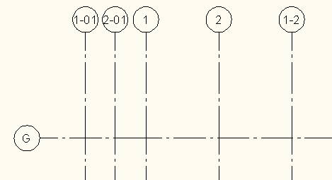

La modifica manuale delle etichette di una griglia può essere utile, ad esempio, quando si aggiungono linee griglia secondarie prima della prima linea principale e si desidera modificare la formattazione delle linee secondarie precedenti ma non di quelle contenute nella griglia:
Utilizzo di un unico formato di numerazione prima della griglia e all'interno della stessa
Utilizzo di un formato di numerazione diverso (zero iniziale) prima della griglia
