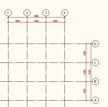

È possibile eseguire la quotatura di un oggetto griglia di colonne personalizzata avanzata. Il comando Quota nella scheda contestuale della griglia di colonne consente di creare una quota griglia a due sequenze per l'intera estensione e le campate della griglia.
Nota: Il comando di quotatura della scheda contestuale Griglia consente di inserire quote di AutoCAD.
  1. Selezionare la griglia di colonne personalizzata avanzata.
  2. Scegliere scheda Griglia di colonne gruppo Griglia colonne personalizzata Quota griglia.
  3. Selezionare la griglia.
  4. Definire l'offset della quota dalla griglia.
    Per default viene creato un set di quote ruotate con lo stile quota annotativo. Se si desidera cambiare lo stile quota, selezionare le quote e impostare un altro stile quota nel riquadro proprietà.
