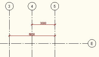

È possibile assegnare quote a singole campate di griglia o ad un intervallo di più campate su una griglia di colonne personalizzata.
Nota: Il comando consente di inserire una quota AutoCAD ruotata con lo stile quota annotativo.
  1. Selezionare la griglia di colonne personalizzata.
  2. Scegliere scheda Griglia di colonne gruppo Griglia colonne personalizzata Quota campata.
  3. Selezionare la linea griglia iniziale per la quota.
  4. Selezionare la linea griglia finale per la quota e inserire le quote in base alle esigenze.
